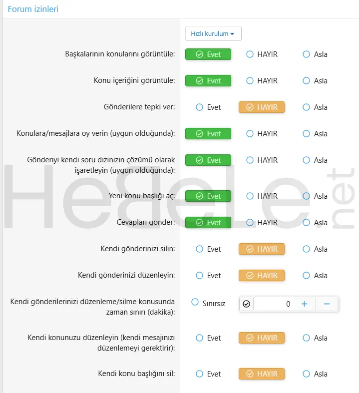

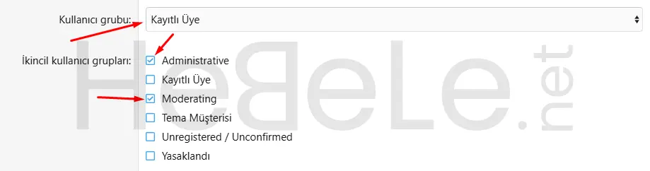

1. Tüm üyelerin birincil grubu olarak Kayıtlı kullanıcı grubu olmalıdır - buna moderatörler, yöneticiler ve süper yöneticiler dahildir. Şöyle ki:
2. Tüm üyelerin sahip olmasını istediğiniz minimum izinleri ayarlamak için Kayıtlı kullanıcı grubunu yapılandırın. Sahip olmalarını istediğiniz izinleri Evet olarak ayarlayın, diğer her şeyi Hayır olarak bırakın.
Açık bir Evet izini bile geçersiz kılınacağı için Asla seçeneğini kullanmayın.
3. Herhangi bir ek kullanıcı grubu için, yalnızca Kayıtlı kullanıcı grubundaki ayarlardan farklı olan belirli izinleri değiştirin (diğer tüm izinler Hayır olarak bırakılmalıdır) ve bunlara üyeleri İkincil kullanıcı grupları olarak ekleyin.
Bunu böyle yapmanın nedeni, her üyeyi tek bir izin değişikliğiyle yönetmeyi çok kolaylaştırması ve ayrıca kullanıcı grubu tanıtım sisteminin nasıl çalıştığı için temel olmasıdır. Örneğin, Kendi gönderisini düzenleme izninin normal üyeler için izin verilmediğini varsayalım, bu nedenle Kayıtlı kullanıcı grubu için Hayır olarak ayarlayın. Daha sonra, gönderilerini düzenlemesine izin verilen güvenilir bir kullanıcı grubunuz varsa, yalnızca bu belirli izni Evet olarak ayarlayın, diğer her şeyi Hayır olarak bırakın. Yani bu, o grupta yalnızca tek bir izin değişikliğidir ve artık kendi gönderilerini düzenleyebilmesini istediğiniz tüm üyeleri, yalnızca İkincil kullanıcı grubu olarak gruba eklersiniz. Ancak, başka bir senaryoyu ele alalım. Herhangi bir nedenle üyelere kendi gönderilerini silme yetkisi verdiğinizi ancak şimdi bunu durdurmak istediğinizi varsayalım. Herkes birincil olarak Kayıtlı kullanıcı grubunda olduğundan ve bu izin İzin Ver olarak ayarlandığından, bunu herkesten kaldırmak için yapmanız gereken tek şey bunu Hayır olarak ayarlamak. Birincil olarak farklı kullanıcı gruplarında üyeleriniz varsa veya bu izin birden fazla kullanıcı grubunda Evet olarak ayarlandıysa, bunu yapmak o kadar kolay olmayacaktır, bunu her kullanıcı grubu için yapmanız gerekir. İşte kendi sitemden gerçek izinleri kullanan bir örnek. Yalnızca Kayıtlı kullanıcı grubundaki üyeler ve hiçbir ikincil gruptaki üyeler kendi gönderilerini silemez veya düzenleyemez:

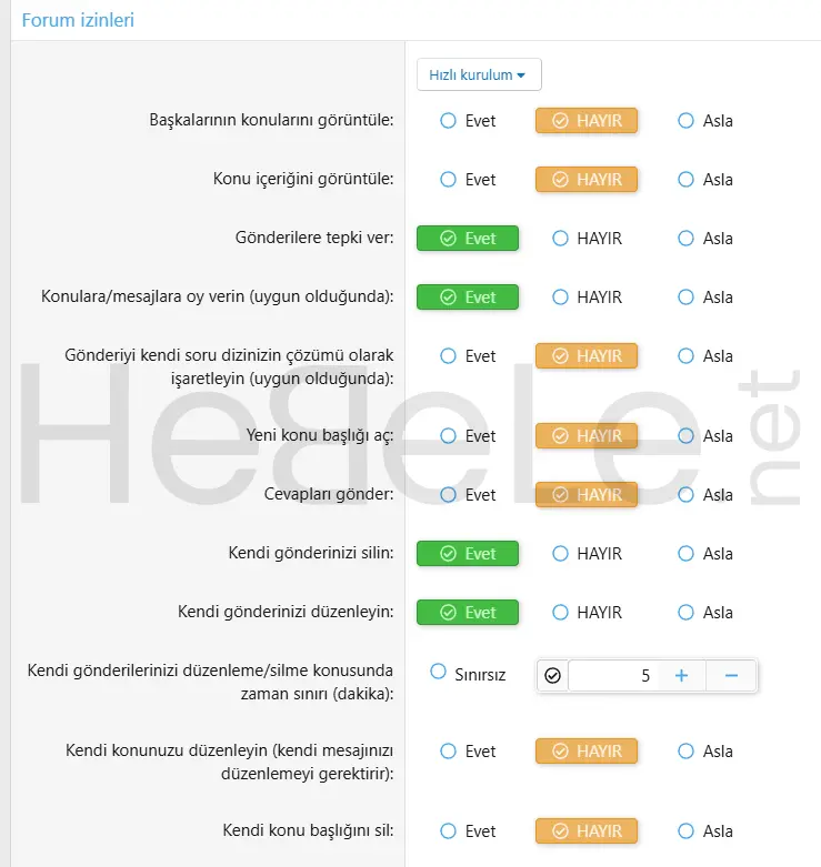

Güvenilir üye kullanıcı grubundakiler ise şunları yapabilir:

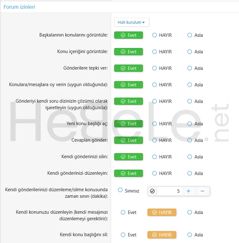

Yani her iki kullanıcı grubunda da bulunan birinin birleşik izinleri şu şekilde oluyor:
Bu izinler Kayıtlı kullanıcı grubunda zaten ayarlandığından ve her iki kullanıcı grubundan gelen izinler tek bir izin kümesi oluşturmak için bir araya geldiğinden, Güvenilen üye kullanıcı grubunda her şeyi açıkça Evet olarak ayarlamam gerekmez.
Aynı ilke, ek izinler ve kullanıcı grupları için de geçerlidir.
Forumlar için de geçerlidir, yalnızca gerektiğinde belirli kullanıcılar veya gruplar için belirli izinlere izin verin veya iptal edin.
Ne kadar çok kullanıcı grubunuz olursa, bu yaklaşım o kadar faydalı olur.
Örneğin 20 kullanıcı grubunuz var, ancak Kayıtlı kullanıcı grubunda tek bir tıklama ile hepsi için belirli izinleri devre dışı bırakabilirsiniz.
Dolayısıyla toplu izinler özelliği çok güçlüdür ve her şey doğru yapılandırılmışsa izinleri toplu olarak yönetmeyi son derece kolaylaştırır.
