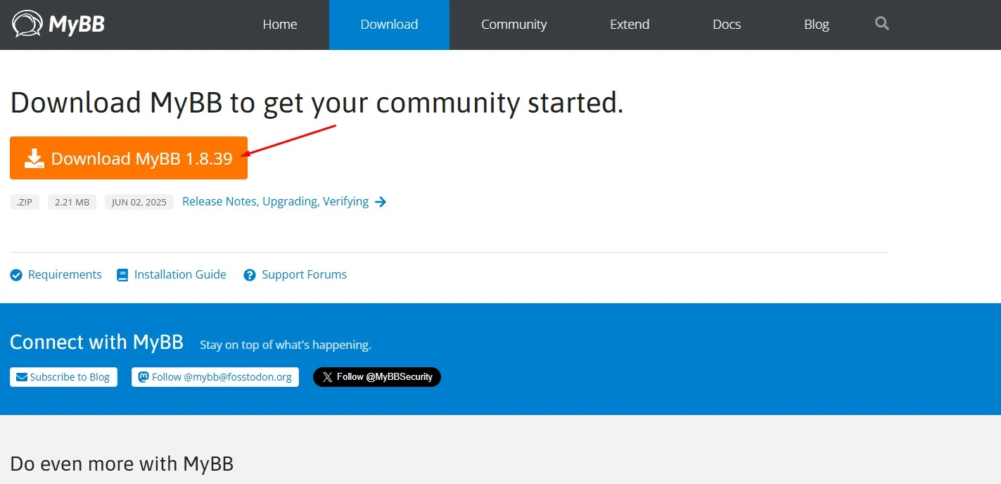

İlk olarak Download - MyBB MyBB sitesinin download sayfasından MyBB 1.8.38 versiyonunu bilgisayarımıza indiriyoruz.

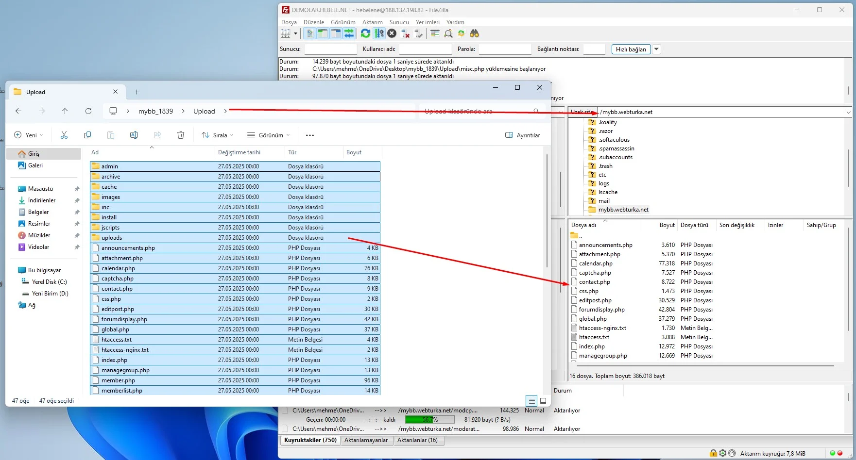

İndirdiğimiz dosyayı zipten çıkartarak FTP (Filezilla) aracılığıyla yüklemek istediğimiz dizine yüklüyoruz. Ben mybb.webturka.net adında bir subdomain oluşturdum ve kurulumu bu alt alan adına yapacağım ve anlatımı cPanel üzerinden gerçekleştireceğim.

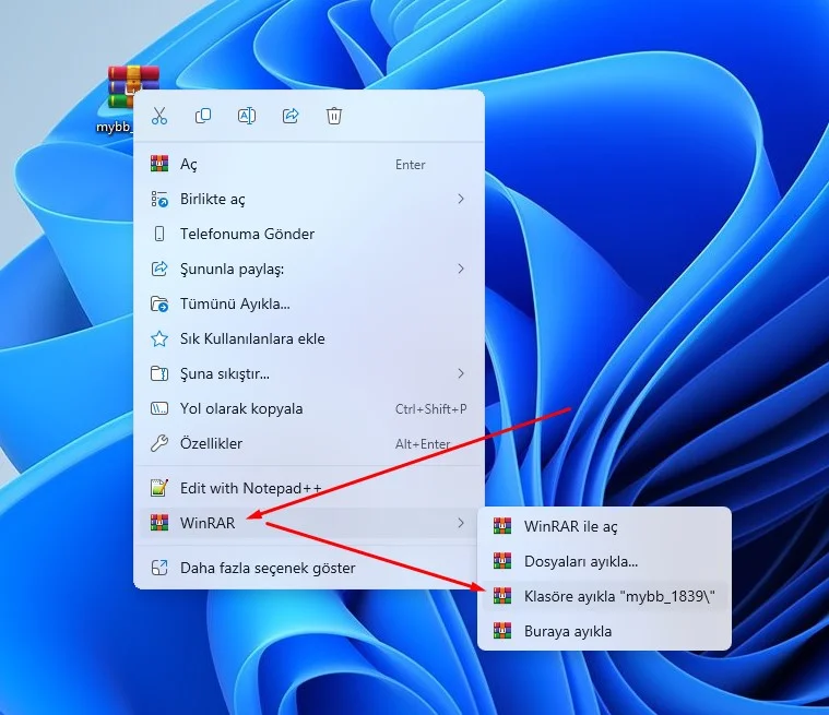

mybb.com sitesinden indirdiğimiz mybb_1838.zip dosyasının üzerinde sağ tıklayıp Klasöre Ayıkla "mybb_1839\" seçeneğine tıklıyoruz.
.zip'li klasör ve dosyalarımı çıkardıktan sonra Upload klasörü içerisinde bulunan dosyaları FTP ile yüklemek istediğimiz dizine yüklüyoruz.

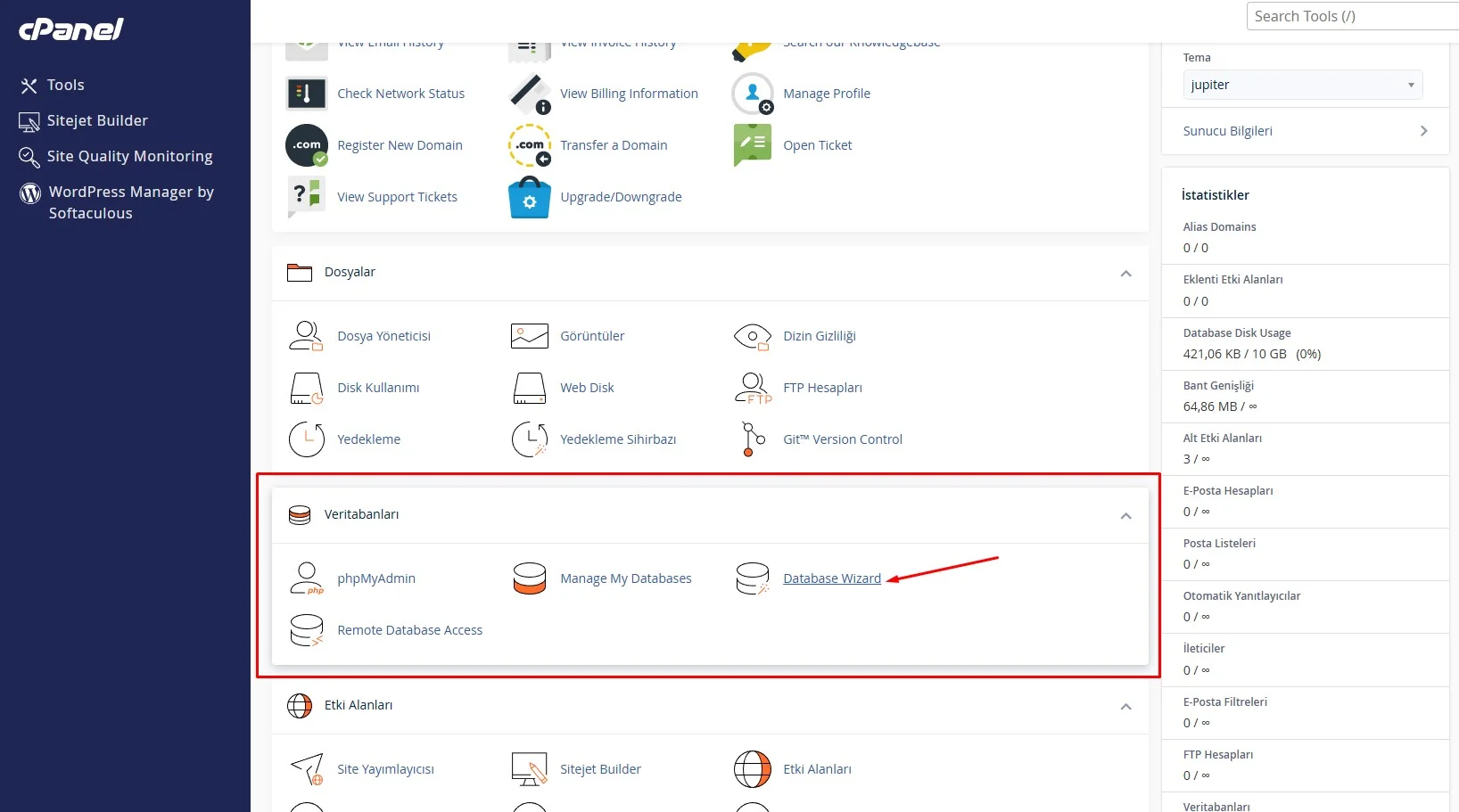

Dosyalar yüklenirken bizde MyBB kuracağımız veritabanımızı oluşturalım. cPanel hesabına giriş yapın ve Veritabanları altında bulunan Database Wizard seçeneğine tıklayın.

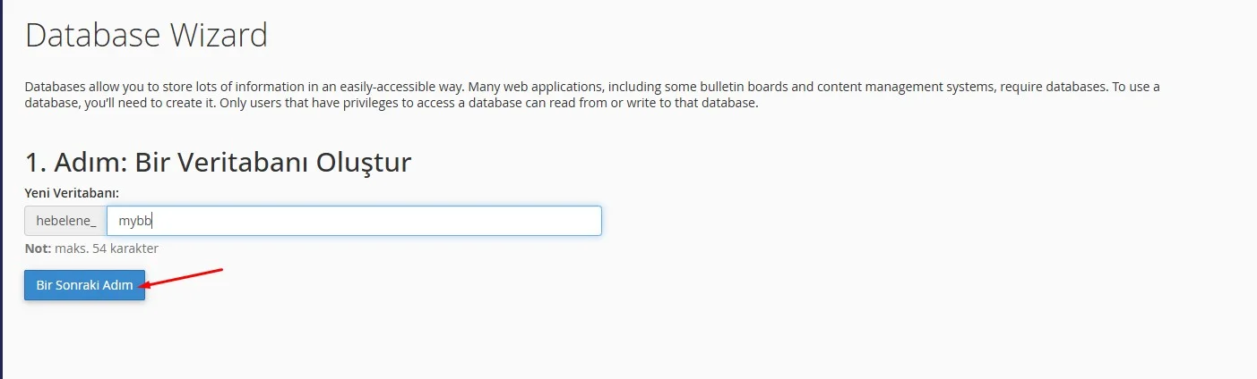

Açılan sayfada veritabanı için bir isim yazın ve Bir sonraki adım butonuna tıklayın.

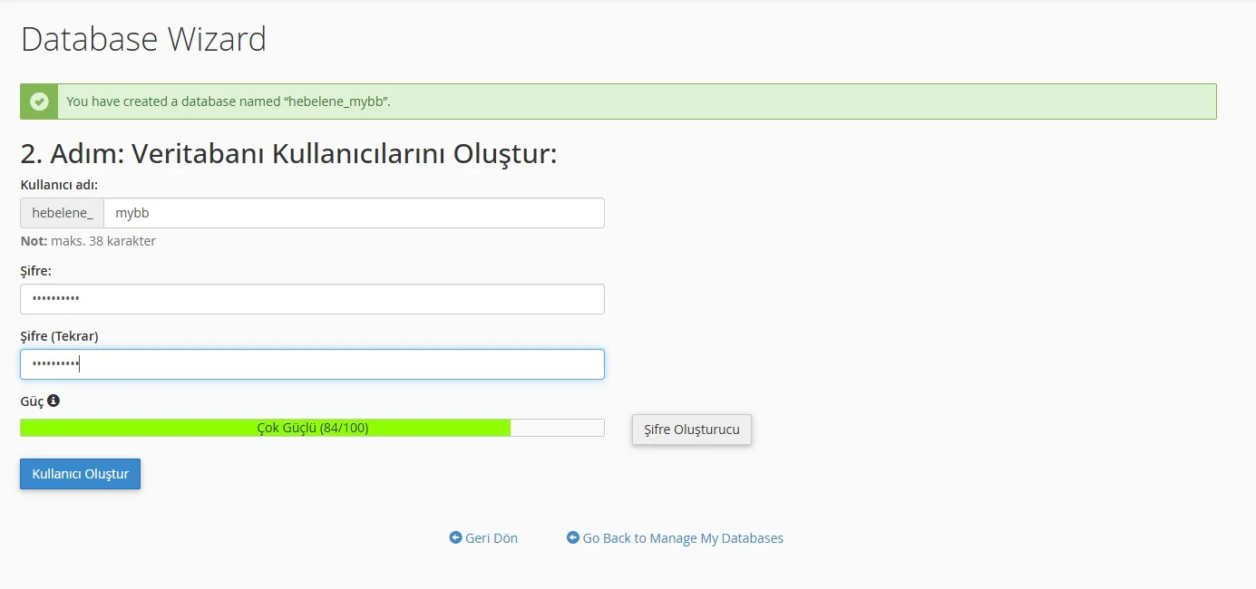

Bu adımda veritabanı için bizden bir kullanıcı adı ve şifre oluşturmamızı isteyecek ilgili alanları doldurarak Kullanıcı oluştur butonuna tıklayın.

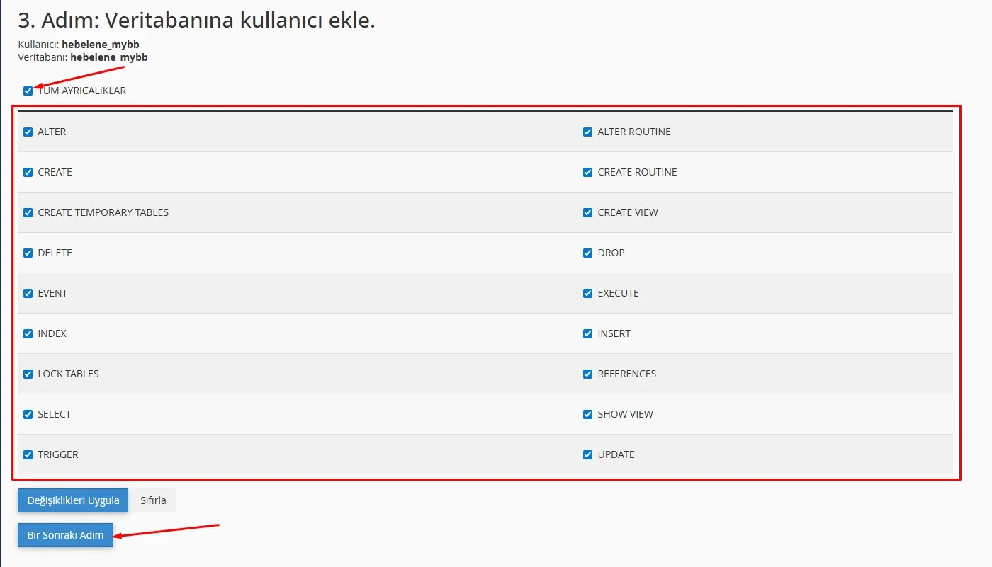

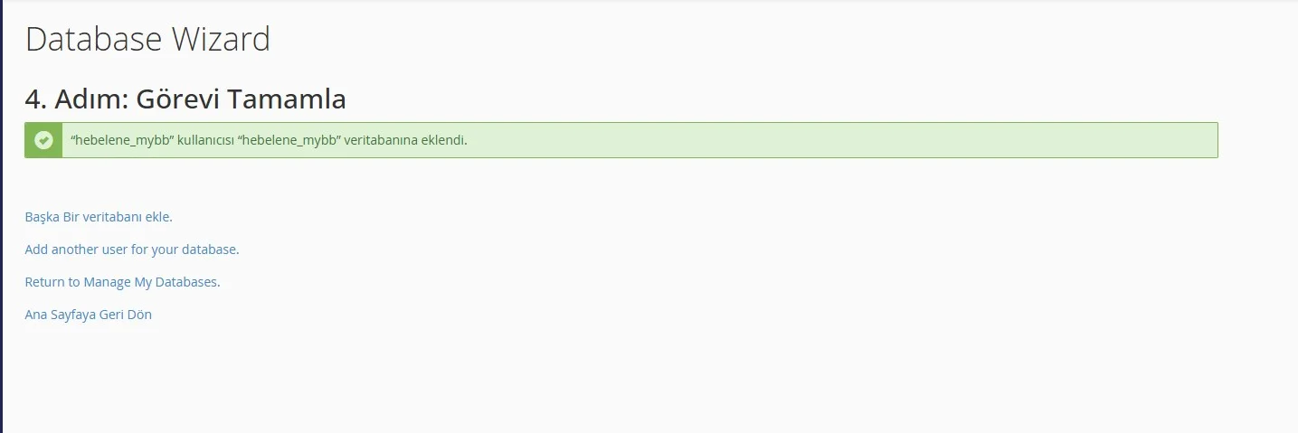

Bu adımda veritabına bütün yetkileri verin bir sonraki adım butonuna tıklayın.
Veritabanını başarılı bir şekilde oluşturduk veritabanı adı, kullanıcı adı ve şifreyi unutmayın mybb kurulum aşamasında gerekecektir.

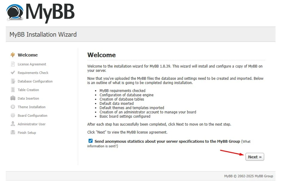

Evet tekrar MyBB kurulum adımına geçiyoruz web tarayıcınızda https://www.sizinsiteniz.com/install/index.php adresine gidin MyBB kurulumunun ilk adımı olan Welcome sayfası karşınıza çıkacaktır hemen altta bulunun Next butonu ile devam ediyoruz.

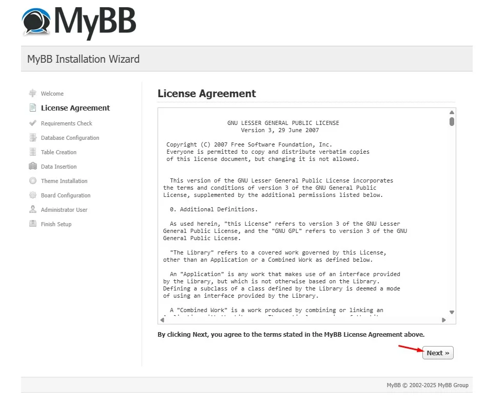

2. Adımda Lisans şartlarını gösteriyor ve kabul etmenizi istiyor Next butonuyla devam ediyoruz.

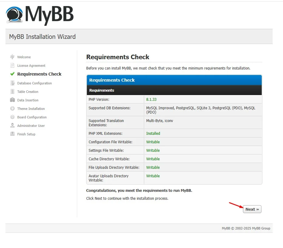

3. Adımda MyBB için sunucumuzun gereksinimlerini kontrol ediyor eğer bir sorun yoksa Next ile devam ediyoruz.

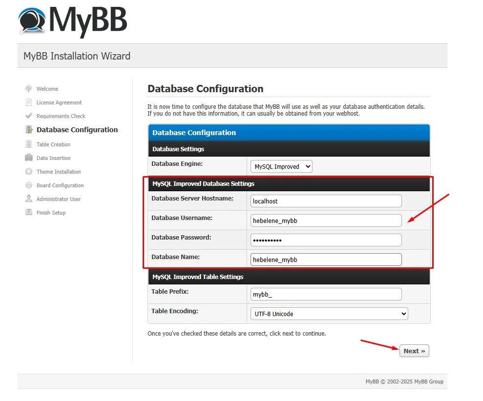

4. Adımda veritabanı bilgilerimizi istiyor daha önce dediğim gibi kayıt ettiğimiz veritabanı bilgilerini yazıyoruz. Aşağıdaki ekran görüntüsünde görüldüğü gibi doldurarak Next butonuyla devam ediyoruz.

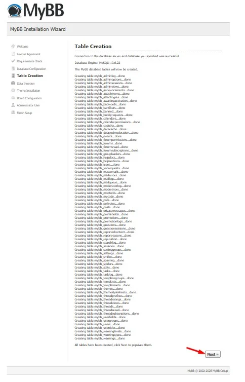

5. Adımda oluşturulan tabloları bize bildiriyor Next butonu ile devam ediyoruz.

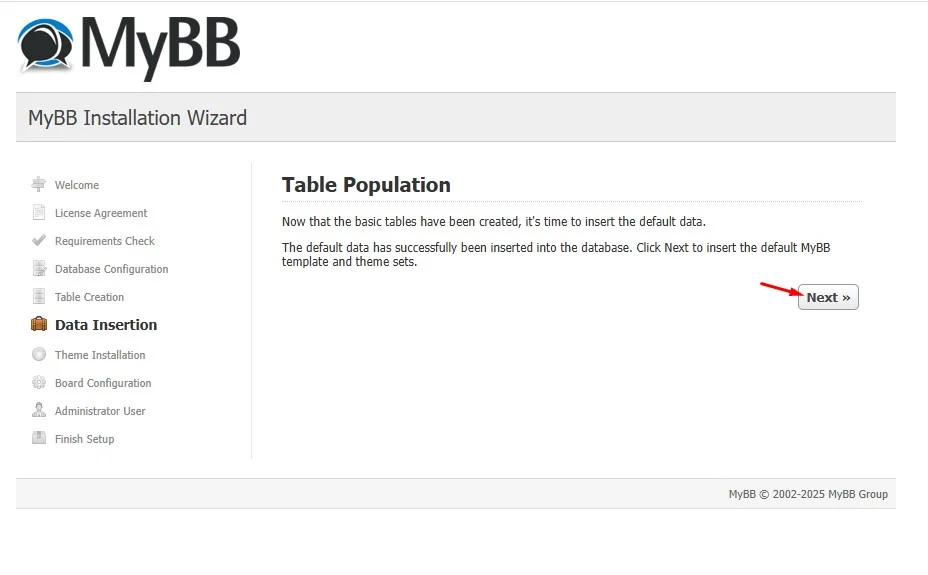

6. Adımda Next butonu ile devam ediyoruz. Burada bize temel tabloların oluşturulduğunu ve temal verilerin eklenmeye hazır olduğunu söylüyor.

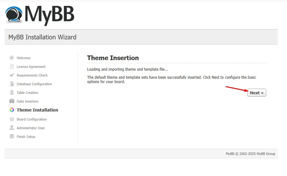

7. Adımda Next butonuyla devam ediyoruz.

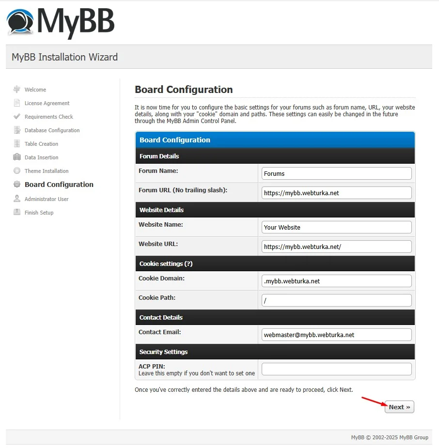

8. Adımda Forum bilgilerimizi yazmamızı istiyor aşağıda ki görselde görüldüğü gibi ilgili alanları kendinize göre doldurarak Next butonuyla işleme devam edebilirsiniz.

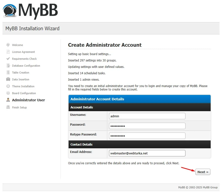

9. Adımda admin hesabımızı oluşturuyoruz Forumun yetkilisi ve ilk hesabı.

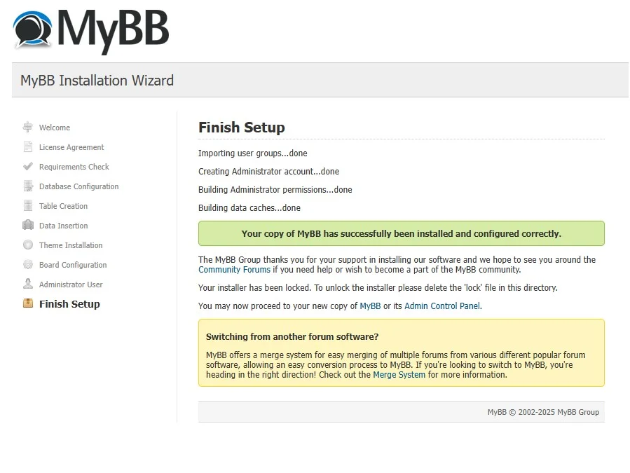

10. Adımda kurulum tamamlanıyor hayırlı uğurlu olsun
