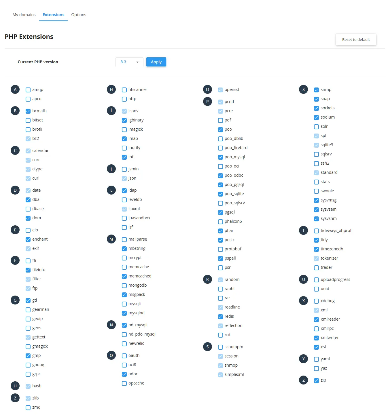

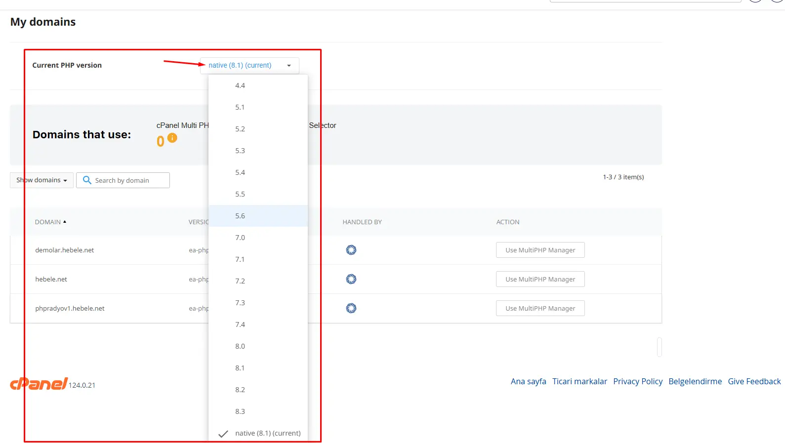

  1. PHP Sürümü Seçimi: Kullanıcılar, barındırdıkları web siteleri için farklı PHP sürümleri (örneğin, PHP 5.6, 7.2, 7.4, 8.0, 8.1, 8.2, 8.3 vb.) arasında seçim yapabilirler.
  2. PHP Modülleri Yönetimi: PHP modülleri, kullanıcıların ihtiyaçlarına göre etkinleştirilebilir veya devre dışı bırakılabilir. Bu, her bir site için özel PHP ayarlarının yapılabilmesini sağlar.

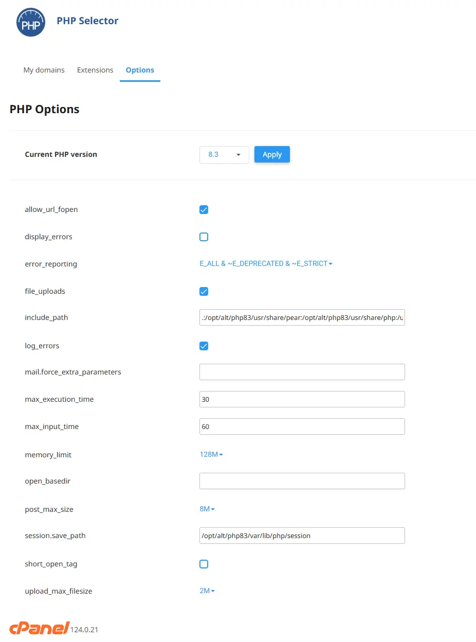

  3. PHP Konfigürasyonları: Kullanıcılar, php.ini dosyalarını değiştirmek veya özelleştirmek için bir arayüze sahip olabilir. Bu, her siteye özel PHP yapılandırması yapmayı kolaylaştırır.
