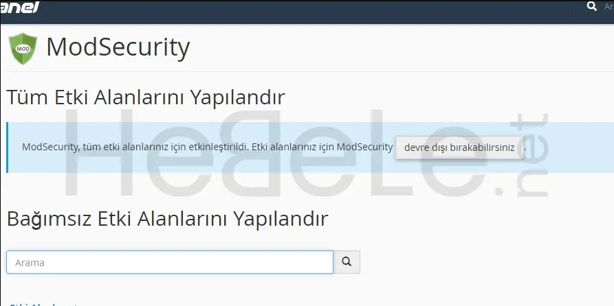

1- cPanele Giriş yapıyorsunuz.
2- cPanel üzerinde Modsecurity alanına giriş yapıyorsunuz.
3- Modsecurity alanında alan adınızı göreceksiniz " AÇIK " konumda ise " KAPALI " konuma alarak Modsecurity devre dışı bırakabilirsiniz.
